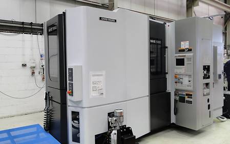

NHX 5000 bei Rolla-V

Früher produzierte das Unternehmen die Rolla-V und Sonderwerkzeuge auf gebrauchten Vertikal-Bearbeitungszentren. Mit einem Exportanteil von 75 % und einem geplanten Wachstum, das den Umsatz von 2016 verdoppeln soll, ist diese Fertigungsmethode aber wenig nachhaltig. Chris Lawlor, General Manager bei Rolla-V, erklärt: „Wir haben bereits in eine neue Schleifmaschine von Blohm investiert, also mussten wir im nächsten Schritt die Bearbeitungsproduktivität steigern.“  In Zusammenarbeit mit DMG MORI hat sich Rolla-V für das Horizontal-Bearbeitungszentrum NHX 5000 mit Doppelpaletten entschieden. Mithilfe von Werkstückspannvorrichtungen ist das Unternehmen in der Lage, bis zu acht Teile auf jede Vorrichtung zu laden und damit pro Nacht 16 Teile unbeaufsichtigt bearbeiten zu lassen. Chris Lawlor fügt hinzu: „Bei der vertikalen Bearbeitung kommt es zu Späneablagerungen und damit zusammenhängenden Problemen mit beschädigten Werkzeugen. Die horizontale Bearbeitung löst beide Probleme. Außerdem haben wir Renishaw-Messtaster für die Inprozesskontrolle der Teilegeometrie und zur Erkennung von Werkzeugbruch, um Probleme außerhalb der normalen Arbeitszeiten zu verhindern. Um einige der größeren Werkstückspannvorrichtungen unterzubringen, haben wir einen Tisch für ein Gewicht von 700 kg erworben, damit bei Bedarf mehr Teile produzieren können.“

Die horizontale Bearbeitung bietet weitere Vorteile, was die Positioniergenauigkeit des Werkstücks in der Spannvorrichtung angeht. Bei der vertikalen Bearbeitung kann sich unerwünschte Späne unter der Komponente festsetzen, was zu Ausschuss und Ungenauigkeit führt. Die NHX 5000 hingegen verfügt über eine hydraulische Werkzeughalterung, die für wiederholbarere Ergebnisse sorgt und während der Bearbeitung Späne einfach von der Vorrichtung fallen lässt. Die Renishaw-Messtaster überprüfen die Position jedes Teils und melden jegliche Abweichungen an die Maschinensteuerung, um den Werkzeugweg automatisch an die tatsächliche Position der Komponente anzupassen.
Sobald die Teile von Rolla-V gebohrt und bearbeitet wurden, müssen sie geschliffen werden, damit sie die erforderliche Oberflächengüte und Genauigkeit von 10 µm erhalten. Chris Lawlor erklärt: „Tiefschleifmaschinen von Blohm können Material sehr schnell abtragen. Wenn wir Teile aber vor dem Schleifen auf der NHX 5000 genauer bearbeiten, können wir die Schleifzeiten ebenfalls verkürzen, da weniger Material entfernt werden muss. So lässt sich wiederum die Produktionsgeschwindigkeit weiter erhöhen.“
