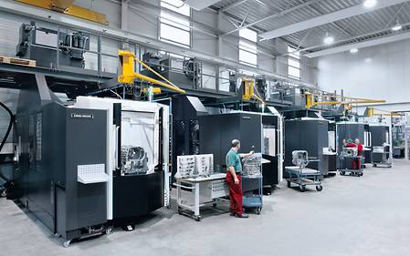

Auf einer Fläche, wo zuvor vier Bearbeitungszentren standen, hat SITEC nun fünf Modelle der kompakten Horizontal-Bearbeitungszentren DMC 60 H linear installieren können.

Die strengen Vorgaben in der Produktion erklären letztendlich, weshalb Ulrich Sigloch stellvertretend für sein Unternehmen so fortschrittlich denkt, wenn es um Fertigungstechnologien geht. Mit der jüngsten Anschaffung beweist SITEC anschaulich, wie die Produktivität durch eine intelligente Maschinenlösung nachhaltig gesteigert werden kann – und zwar mit der DMC 60 H linear von DMG MORI. Auf einer Fläche, wo zuvor vier Bearbeitungszentren standen, hat SITEC nun fünf Modelle der kompakten Horizontal-Bearbeitungszentren untergebracht. Der Clou bei der Sache: Um alle neuen Maschinen trotz beengter Platzverhältnisse nebeneinander aufstellen zu können, wurden die Kühlmittelanlagen in Teamarbeit mit DMG MORI auf ein Podest verlegt. Dadurch konnten die kompakten Horizontalzentren mit ihrer Breite von lediglich 2,5 Metern noch näher zusammenrücken, ohne die Zugänglichkeit von Steuerung und Werkzeugmagazin zu beeinträchtigen. Auch bezogen auf die Bauteilgröße erlebt SITEC keine Einschränkungen durch die kleineren Maschinen: „Wir haben eigene Spannvorrichtungen entwickelt, um den Arbeitsraum optimal auszunutzen“, so Ulrich Sigloch über den hausinternen Vorrichtungsbau.
Der enge Fertigungsverbund erschließt zusammen mit der integrierten Spannhydraulik einen großen Rationalisierungseffekt, wie der Geschäftsführer erklärt: „Die automatische Klemmung spart uns bei jeder Aufspannung zwei Minuten Rüstaufwand. Zusammen mit den kurzen Wegen und der optimierten Logistik genügen nun zwei Mitarbeiter pro Schicht, um die fünf Zentren optimal zu betreuen, wo wir ansonsten einen weiteren Bediener hätten einkalkulieren müssen.“ Die fünf Maschinen laufen seit Beginn an hochproduktiv, werden inzwischen dreischichtig betrieben und sind komplett mit den Ecomid-Gehäusen ausgelastet, wobei Ulrich Sigloch ergänzt: „Dennoch müssen wir flexibel reagieren können, weil wir insgesamt zwei bis drei Gehäusefamilien in jeweils bis zu acht Varianten fertigen.“

Um alle neuen Maschinen trotz beengter Platzverhältnisse nebeneinander aufstellen zu können, wurden die Kühlmittelanlagen auf ein Podest verlegt. Dadurch konnten die kompakten Horizontalzentren noch näher zusammenrücken, ohne die Zugänglichkeit von Steuerung und Werkzeugmagazin zu beeinträchtigen.
