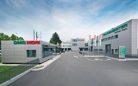

1,200 m2 assembly workshop
(In a 1,200 m2 assembly workshop and 1,000 m2 technology centre GILDEMEISTER Italiana S.p.A. develops and presents customer specific solutions)
Die EMO wird dank zwei Produktionswerken in Italien für DMG MORI zum Heimspiel. Seit 1969 bereits steht die GILDEMEISTER Italiana S.p.A. aus Bergamo für leistungs-starke Drehtechnik und repräsentiert innerhalb der Gruppe insbesondere die Bereiche des Produktions- und Automatendrehens. Nach der Modernisierung und dem Ausbau des Standortes im letzten Jahr setzt DMG MORI hier künftig neue Maßstäbe in der Werkzeugmaschinenproduktion. Es wurde eine neue 1.200 m² große Montagehalle geschaffen – dazu noch ein 1.000 m² großes Technologiezentrum, in dem kundenspezifische Lösungen und innovative Hightech-Maschinen entwickelt und den Kunden unter Anwendungsbedingungen präsentiert werden.Die EMO in Mailand bietet für DMG MORI den passenden Rahmen, neue zukunftsweisende Technologien und innovative Produkte zu präsentieren. Vom 5. bis 10. Oktober 2015 zeigt der Technologiepartner auf seinem Stand in Halle 4 insgesamt 10 Weltpremieren. Aus dem Bereich der Drehtechnologie stammen gleich 4 Weltpremieren: die in Italien gebaute Produktions-drehmaschine SPRINT 32|5 (inklusive der ebenfalls neuen Ausbaustufe zur SPRINT 32|8), die zweite Generation der Turn & Mill-Maschinen CTX gamma TC in gleich zwei Baugrößen sowie die NLX 6000|2000 als Dreh-Fräs-Zentrum für große Bauteile. Die drei Innovationen im Fräsbereich stammen diesmal allesamt aus der 4. Generation der duoBLOCK-Baureihe. Abgerundet wird die Messepräsentation durch drei Weltpremieren aus der ecoMill V-Baureihe sowie die neu ins Programm aufgenommenen Drehautomaten von DMG MORI WASINO, die seit dem 1. April diesen Jahres das Portfolio von DMG MORI verstärken.
