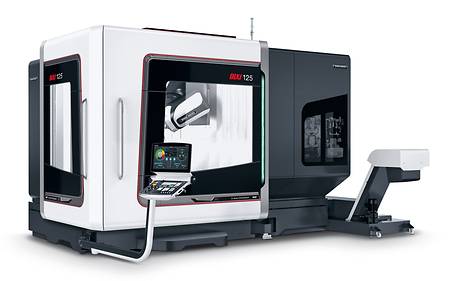

Weltpremiere: DIXI 125
Unerreichte Genauigkeiten sind das alles entscheidende Thema, wenn es um die DIXI-Baureihe geht. Im schweizerischen Le Locle entstehen unter einzigartigen Bedingungen außergewöhnliche Bearbeitungszentren, die selbst große Bauteile bis 3.000 mm Durchmesser und 1.600 mm Höhe sowie einem Gewicht bis 12.000 kg mit volumetrischen Genauigkeiten im µm-Bereich fertigen. Für kleinere Bauteile bietet DMG MORI nun mit der DIXI 125 ebenfalls eine passende Lösung. Die beeindruckenden Ergebnisse erzielt die DIXI-Baureihe durch die Symbiose aus exzellentem Maschinenbau, manuellem Schaben der Führungsbahnen und perfekten Produktionsbedingungen. Innovative Kühlkonzepte beinhalten unter anderem vollständig wassergekühlte Vorschubantriebe und Führungsauflagen, die für absolute Temperaturstabilität sorgen. Beschleunigungswerte von bis zu 6 m/s² und Eilgänge von 60 m/min verleihen den DIXI-Maschinen zudem die nötige Dynamik, um anspruchsvolle Präzisionsbauteile produktiv herzustellen.
Die hochpräzisen Bearbeitungszentren der DIXI-Baureihe erweitert DMG MORI in Form der DIXI 125 um eine kleinere Baugröße für Werkstücke bis Ø 1.250 mm. Wie die größeren Schwestermodelle überzeugt auch die Weltpremiere durch eine unerreichte volumetrische Genauigkeit. Basis hierfür sind manuell geschabte Führungsauflagen mit Ebenheiten und Geradheiten von 3 µm im montierten Zustand, und eine perfekte Maschinenstruktur, bei der die geometrischen Toleranzen um bis zu 80 Prozent eingeschränkt sind. Die Positioniergenauigkeit liegt in X-, Y- und Z-Richtung bei respektive 4 µm, 3 µm und 4 µm. In den B- und C-Achsen beträgt sie 4 Winkelsekunden. Die volumetrische Genauigkeit wird erst am Aufstellort gemessen und liegt bei weniger als 15 µm. Diese beeindruckende Präzision bekommen Anwender zu einem minimalen Mehrpreis von etwa 20 Prozent verglichen mit herkömmlichen Bearbeitungszentren dieser Klasse.
Indexiergehäuse für den Maschinenbau
Eine 980 Liter große Kühlmittelanlage mit referenzgeführter Temperierung der Vorschubantriebe, Führungsbahnen und Maschinenstruktur sowie ein leistungsstarker Maschinenkühler garantieren die hohe Temperaturstabilität der DIXI 125. Zusätzlich unterstützen hier der Thermoshield und die individuelle thermische Kompensation inklusive Spindle-Growth-Sensor.
Basierend auf dem duoBLOCK der vierten Generation bietet die DIXI 125 als kleinstes Modell der DIXI-Baureihe einen dennoch üppigen Arbeitsraum von 1.250 x 1.250 x 1.150 mm. Der NC-gesteuerte Rundtisch verfügt über ein maximales Beladegewicht von 2.000 kg.
Wie alle Hightech-Maschinen von DMG MORI ist auch die DIXI 125 mit CELOS ausgestattet. Diese einheitliche Bedienoberfläche mit einem einzigartigen Multi-Touch-Bildschirm und der Strukturierung durch APPs ist so einfach zu bedienen wie ein Smartphone. So profitieren Anwender zum Beispiel von 30 Prozent Ersparnis beim Rüsten und 50 Prozent geringerem Aufwand für das Berechnen von Technologiewerten und das Suchen wichtiger Informationen
Highlights DIXI 125
  • Manuell geschabte Führungsbahnen für optimale Langzeitgenauigkeit
  • Individuelle Temperaturkompensation inkl. Spindle-Growth-Sensor (SGS)
  • Positioniergenauigkeit Pmax ≤ 4/3/4 µm (X/Y/Z) und 4 arcsec (B/C)
  • Volumetrische Genauigkeit ≤ 15 µm
  • Verfügbar als 4- oder 5-achsige Version mit anwendungsspezifischer
  • Kinematik (A- oder B-Achse)
  • Fräsen und Drehen (FD) in einer Aufspannung mit direktangetriebenen Motoren
  • Hochdynamische Maschine mit Eilgängen von bis zu 60 m/min
  • Schnelles, innovatives Radmagazin mit minimaler Aufstellfläche
  • Größtes Spindelsortiment am Markt:
  • powerMASTER Motorspindel mit 1.000 Nm
  • speedMASTER mit 12.000 min-1 oder 18.000 min-1
  • Großer kubischer Arbeitsraum für Werkstücke bis 2.000 kg
  • CELOS für die vollständige Vernetzung der Maschinen mit der Betriebsorganisation
