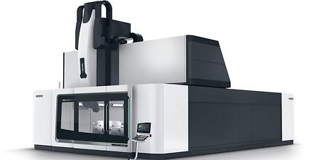

In der Großteilebearbeitung schafft DMG MORI mit der neuen DMU 600 Gantry linear neue Standards in Dynamik und Oberflächengüte. Direct Drive Technologie in allen Achsen ermöglicht hochdynamische Schlichtprozesse bei absoluter Konturtreue. Für Anwender in der XXL-Fertigung – speziell im Werkzeug- und Formenbau sowie in der Aerospace-Industrie – ergibt sich daraus ein enormer Produktivitätsgewinn, da Nachbearbeitungsprozesse erheblich reduziert werden. Das Knowhow für die Fertigung der DMU 600 Gantry linear wie auch der DMU 600 P konzentriert DMG MORI im XXL-Center bei DECKEL MAHO Pfronten.
DMG MORI hat die DMU 600 Gantry linear für beste Oberflächengüte bei hoher Dynamik konzeptioniert und konstruiert. Grundlage hierfür ist der Einsatz der innovativen berührungslosen Linearmotor-Antriebstechnik. Die Maschinenstruktur wurde hinsichtlich statischer und dynamischer Steifigkeit optimiert und garantiert eine gleichbleibende Temperaturstabilität durch umfangreiche Temperierungsmaßnahmen der Struktur, Komponenten und Führungen. Das betrifft die vollständigen Vorschubachsen, die Linearführungsschienen und die Hauptspindel, wo auch ein Spindle Growth Sensor zum Einsatz kommt. Optional ist das Thermal Control Paket erhältlich, das ein Thermoshield, eine Kühlmitteltemperierung und eine Strukturkühlung beinhaltet. Dank effizienter Kühlaggregate und deren bedarfsgerechter Ansteuerung überzeugt die DMU 600 Gantry linear zudem durch einen energieeffizienten Verbrauch.
Werkstück aus dem Großformenbau
Durch den konsequenten Einsatz der längst bewährten und kontinuierlich weiterentwickelten Lineartechnologie erzielt DMG MORI mit der DMU 600 Gantry linear beste Oberflächenqualitäten und höchste Genauigkeiten. Diese Ergebnisse beruhen darauf, dass die Linearmotoren über eine direkte und steife Anbindung an die Maschinenstruktur verfügen und keine Zahneingriffsfrequenzen aus dem Antriebsstrang stören. Hinzu kommen eine hohe Regelbandbreite und die Steigerung der Achsparameter gegenüber konventioneller Antriebstechnik. Darüber hinaus ist die Verfügbarkeit extrem hoch, da die Linearmotoren verschleißfrei sind. Fünf Jahre Gewährleistung auf die Technologie verleihen zusätzliche Sicherheit.
Die Konstruktion der DMU 600 Gantry linear basiert auf einem Y-Querträger und X-Traversen als EN-GJS-600-3 (GGG60) Guss aus einem Stück. Die Seitenwangen sind Bestanteil des Fundaments und werden als Stahlbeton ausgeführt. Die Gantry-Maschine ist standardmäßig ausgelegt für ein Bauteilgewicht von 150.000 kg, bei einer punktuellen Belastung von 15.000 kg/m². Die Tischgröße beträgt dabei 5.000 x 3.000 mm in einem Arbeitsraum von 6.000 x 3.500 x 1.500 mm in der Standard-Konfiguration. Der Stößel mit optimierter Störkontur erlaubt in Z-Richtung einen Verfahrweg von optional bis zu 2.000 mm, der Y-Achsen Querträger von 4.500 mm und die X-Achse kann beliebig verlängert werden.
