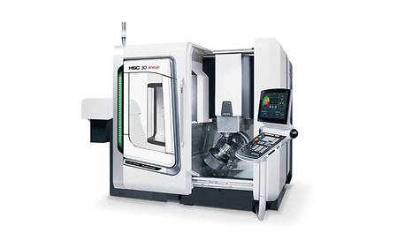

HSC 30 linear – Thermo-symmetrical machine bed in gantry design with linear drives on all axes
Im Bereich der Hochgeschwindigkeitsbearbeitung setzt DMG MORI mit der HSC 30 linear und der HSC 70 linear neue Maßstäbe in Präzision und Oberflächengüte im Werkzeug- und Formenbau. Herausragende Merkmale sind die einzigartige Langzeitgenauigkeit unter 5 µm durch das innovative Kühlkonzept und die thermosymmetrische Bauweise sowie die perfekten Oberflächengüten von Ra < 0,15 µm durch HSC-Spindeln mit Wellen-, Flansch- und Mantelkühlung. Die bekannten Vorzüge der Linearantriebe in allen Achsen sorgen zudem für höchste Dynamik bis 80 m/min Eilgang mit 60 Monaten Gewährleistung. Die Vorzüge des neuen DMG MORI Designs und vor allem die zukunftsweisenden Möglichkeiten von CELOS runden das einzigartige Gesamtbild dieser Highspeed-Innovationen ab.
HSC 30 linear
HSC 30 linear – Thermosymmetrisches Maschinenbett in Gantry-Bauweise mit Linearantrieben in allen Achsen
Die Basis beider Maschinen ist ein thermosymmetrisches Maschinenbett für höchste Langzeitgenauigkeit. Diese wird durch ein innovatives Kühlkonzept noch verstärkt. So werden das Maschinenbett und das Portal mit Kühlmedium durchflutet, was für eine Temperaturstabilisierung sorgt. Neben den Primär- und Sekundärteilen der Linearantriebe werden zudem die Linearführungen gekühlt. Die entstehende Reibungswärme wird dadurch effektiv abgeführt und ein Wärmeeintrag in das Gestell verhindert. Zusätzliche Kühlleisten am Spindelstock sorgen hier für eine gleichmäßige Temperaturverteilung.
Auch bei den Spindeln, dem Herzstück der HSC linear-Baureihe, wird auf eine Neuerung gesetzt. So verfügen die 28.000er und 40.000er Spindeln über eine Wellen-, Flansch- und Mantelkühlung. Daraus ergeben sich thermisch stabile Prozessbedingungen und eine bis zu 70 % geringere axiale Werkzeug-ausdehnung. Bessere Oberflächen kleiner Ra 0,15 µm sind die Folge. Zudem verkürzen sich Warmlaufzeit und Abkühlzeit um den Faktor 5. Dieser Vorteil kommt bei jedem Werkzeugwechsel während der Präzisionsbearbeitung zum Tragen. Speziell auch beim Einwechseln eines kalten Messtasters.
In-Prozessmessungen haben dadurch in kürzester Zeit eine stabile Z-Basis.
Im Standard bietet die HSC 30 linear eine Spindeldrehzahl von 40.000 min-1 mit HSK E40 Schnittstelle. Die HSC 70 linear gibt es im Standard mit einer 18.000er Spindel. Optional stehen hier Drehzahlen von 28.000 min-1 und 40.000 min-1 mit der zuvor zitierten Wellen-, Flansch- und Mantelkühlung zur Verfügung. Werkzeugseitig gehört ein 30er-Werkzeugmagazin zur Grundausstattung. Außerdem stehen Varianten für 60 oder 120 Werkzeuge optional zur Verfügung.
Beide Maschinen beeindrucken durch eine exzellente Zugänglichkeit zum Arbeitsraum, die bei der HSC 70 linear durch eine Nische im Maschinenbett zusätzlich verbessert wird. Überzeugend ist auch die geringe Aufstellfläche. So benötigt die kompakte HSC 30 linear gerade mal 4,5 m² Grundfläche, und das bei Verfahrwegen von 320 x 300 x 280 mm. Die HSC 70 linear kommt bei einem Arbeitsraum von 650 x 600 x 380 mm auf eine Stellfläche von nur 6,3 m².
