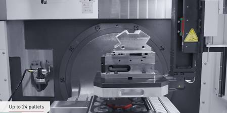

RPS – ROTARY PALLET STORAGE
  • Palettenrundspeicher mit 5, 14 oder 21 zusätzlichen Paletten,
    bis zu 23 Paletten insgesamt
  • 500 × 500 mm max. Palettengröße, 700 kg max. Palettengewicht
  • ø 800 × 1.000 mm max. Werkstückgröße
