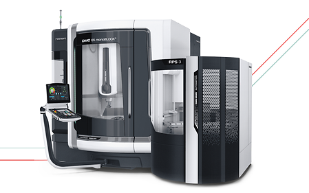

DMC 65 monoBLOCK mit RS 3
  • Reduzierung der Nebenzeit durch hauptzeitparalleles Be- und Entladen
  • Mannlose Schichten durch Beladen mit Ringspeicher mit max. 12 Paletten im System
