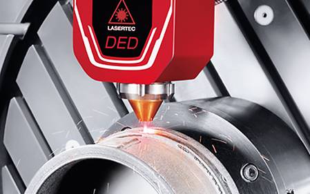

LASERTEC 65 DED Blade
Hoch-performante Additive Fertigung von metallischen 3D-Bauteilen
  • Feste Integration des Laserkopfes in den Spindelstock für größeren Bauraum und mehr Performance
  • 5-Achs Materialauftrag über Koaxialdüse für eine gleichförmige Pulververteilung unabhängig von der Laseraufbaurichtung
  • Zweckbestimmte Lösung für Prototypen, kleine Serien, Reparatur und Beschichtung
AM Assistant für beste Prozesssicherheit und ganzheitliche Rückverfolgung
  • Integrierte Wärmebildkamera zur Überwachung des gesamten Arbeitsraumes während des Bearbeitungsprozesses,  adaptive Prozessregelung und konstante Überwachung des Arbeitsabstandes
  • Pulverförderratensensor sowie automatische Pulverkalibrierung
  • AM Evaluator zur Visualisierung relevanter Prozessdaten (z. B. Schmelzbadgröße, Pulvermassenstrom) als digitales 3D-Modell sowie im zeitlichen Verlauf
