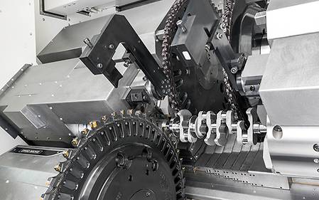

Einzigartiges Maschinenkonzept für die Kurbelwellen Fertigung
Max. Drehdurchmesser
380 mm
Max. Drehlänge
700 mm
Max. Anzahl Achsen
6
Integrierter Spindelmotor mit C-Achse (0.0001°)
4.000 min⁻¹
CELOS/SIEMENS
CTX beta 1250 CS
Drei Werkzeugträger für kürzeste Stückzeiten - Drehen und Fräsen auf einer Maschine
  • Leistungsstarke Fräsaggregate mit Direktantrieb und 3.000 Nm Drehmoment
  • Zusätzliches Drehaggregat mit 42 Wendeschneidplatten und 195 mm X-Hub für jede Anforderung
  • OP 20 und OP 30 auf einer Maschine: Bis zu 50% Zeitreduktion bei der Fertigung von Hauptlager und Lagerzapfen
In das Drehaggregat integrierte Lünette
  • Integrierte, selbstzentrierende Lünette inkl. Spannbereichsüberwachung und Feinverstellung
  • Geeignet für alle Kurbelwellen Ø 35- 80 mm
  • Patentiertes Konzept
Höchste Stabilität und Dauergenauigkeit
  • Einsatz großer Spindellager: Ø 180 mm des vorderen Lagers
  • Glasmaßsstäbe in den X-Achsen aller Werkzeugträger (Z-Achsen optional)
  • Konstante Steifigkeit durch robuste Führungen Größe 45 und Ø 40 mm Kugelgewindetrieb
