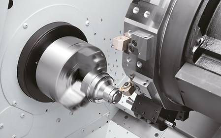

DMG MORI ALX 2000
Verschiedene Ausbaustufen
  • 13 verschiedene Maschinenausführungen: Spindel mit 8 Zoll-Futter, Drehausführung /Fräsausführung/ Y-Achsen-Spezifikation/Spindel 2, verschiedene Drehlängen: 300 / 500 / 1000 / 2000
  • Die ALX 2000 | 300 (Drehzentrum-Spezifikation) mit einer platzsparenden  Aufstellfläche von 2,7 m2 kann an bestehenden Installationsflächen der CL2000 platziert werden
  • Eilgang (X-, Z-Achse): 30 m/min (1,181.1 ipm) <25% schneller als die CL> zur Reduzierung der Zykluszeit
Modernste Technologie für hohe Steifigkeit und hohe Genauigkeit
  • Neueste intern hergestellte DDS (Direktantriebsspindel) turnMASTER
  • Gleitführungen auf der X-Achse für höhere Dämpfungsleistung und lineare Bewegungsführungen auf den Y- und Z-Achsen für verbesserte Positionierungsgenauigkeit
  • Geschlossener Regelkreis (mit integriertem Wegmesssystem)  SmartSCALE als Option: verbesserte Positioniergenauigkeit
Hochqualitative, leistungsstarke turnMASTER Spindel
  • 3 Jahre Gewährleistung auf die turnMASTER Spindel
  • Die turnMASTER Motorspindel ist made by DMG MORI und das Resultat von langjährigem technologischen Know-how. Sie demonstriert überwältigende Leistung und maximale Steifigkeit bis in die Schwerzerspanung
  • Hochgenaue Konturierung (Indiziergenauigkeit für C-Achse): 5 Sek.
  • Die Labyrinthstruktur wurde unter Berücksichtigung der häufigen Verwendung von Hochdruckkühlmittel verbessert
  • Vermeidung von Kühlmitteleintritt und Verbesserung der Spindelhaltbarkeit
