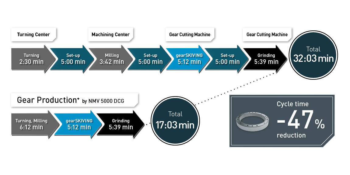

Gear Production+ 5 Achsen, Fräsen, Drehen, Schruppen und Schleifen mit einer einzigen Konfiguration

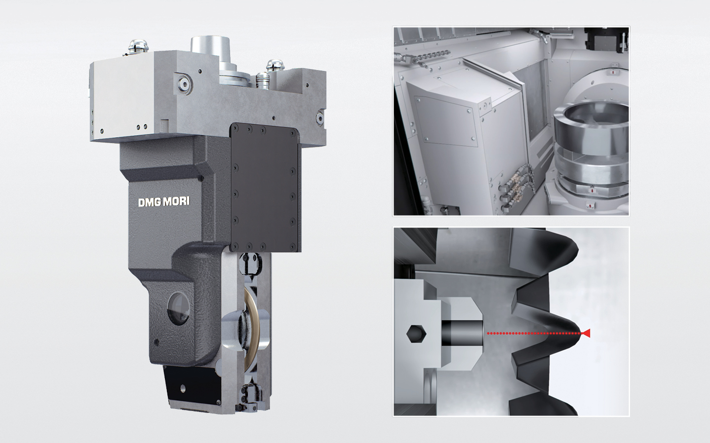

DMG Mori Verzahnungslösung für verschiedene Arten von industriellen Zahnrädern mit Modul 2–6
- Außenzahnräder: bis zu Ø400 mm
- Innenzahnräder: Ø120 bis Ø430 mm
- Auch für verschiedene Nutenformen

- Werkzeugdaten Überwachung
- NEU: Drehmomentüberwachung
- Schadensverringerung
Qualitätsprüfung im Prozess
- Gekürzte Rüstzeiten
