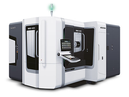

NHX 4000
Horizontal-Bearbeitungszentren mit höchster Stabilität, Präzision und Dynamik
Dynamisch
- Bis zu 60 m/min Eilgang und bis zu 1.2 g Beschleunigung
- Leistungsstarke Spindel im Standard mit 15.000 1/min und 111/116 Nm
- Tisch mit Direktantrieb und 100 1/min verfügbar
Hohe Steifigkeit
- Eigensteifes Maschinenbed mit 3-Punkt-Auflage
- Hohe Steifigkeit durch gestuften Fahrständer in der X-Achse
- Großer 70 mm Spindellagerdurchmesser
Kompakt
- Kompaktes Horizontal-Bearbeitungszentrum mit einer Aufstellfläche von 11,2 m²
- Palettengröße 400 x 400 mm
- Schnelle und einfache Inbetriebnahme durch 3-Punkt-Auflage
Genau
- Direktes Wegmesssystem mit 0,01 µm Auflösung

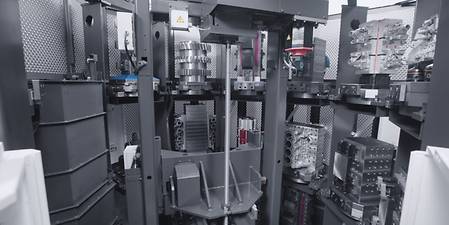

Der Einstieg in eine flexible Palettenlagerlösung für bis zu 4 Maschinen
- Handhabung von Werkstücken bis zu ø 2.000 x 1.600 mm, 3.000 kg
- Bis zu 29 Paletten und max. vier Maschinen mit zwei Rüstplätzen
- Steuerung direkt über die Maschinensteuerung oder über den DMG MORI Leitrechner LPS (Standard ab der zweiten Maschine)
- Werkzeug-Management-System MCC-TMS
- Max. Werkzeuggewicht 30 kg
- 600 × 900 mm Grundfläche
- Abblasvorrichtung
- Regrip-Station
- Stapelmagazin:
- 400 × 400 mm Palettengröße
