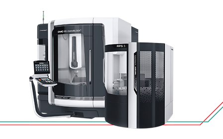

RPS 3 / 6 - Maschinenintegrierte Automation mit minimalem Platzbedarf
- Unbemannte Schichten durch Rundspeichersystem mit 3 oder 6 Paletten
- Handhabung von Werkstücken bis zu ø 800 × 600 mm, 800 kg max.
