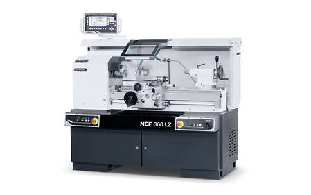

NEF 360 LZ
Ideal für die Ausbildung und konventionelle Fertigung!
NEF 360 LZ
  • Leistungsstarke Spitzendrehmaschine in Werkzeugmachergenauigkeit nach DIN 8605
  • Komfortable Ausstattung, universell einsetzbar in jeder Werkstatt
  • Stufenlose Drehzahl und Vorschubeingabe über DMG MORI-Bildschirmanzeige
  • Intuitive Bedienung
  • Hauptspindellagerung mit Riemenzugentlastung für höchste Präzision
  • Umfangreiche Sicherheitsausstattung
  • Hochwertiger Schlosskasten mit Fallschnecke
  • Made in Germany
Technische Daten
Arbeitsbereich
Umlaufdurchmesser über Bett360 mm
Umlaufdurchmesser über Planschlitten
195 mm
Spitzenweite zwischen Spitzen DIN 806 - MK 3
800 mm
Drehlänge
800 mm
Bettbreite
260 mm
Drehspindel
Spindelkopf DIN 55027 (Standard)Größe 5
Werkzeugschlitten
Werkzeugsystem
Größe „B“
Reitstock mit Handrad
Pinolenhub
110 mm
Durchmesser der Pinole
50 mm
Aufnahmekegel DIN 228
MK 3
Antrieb
Drehzahlbereich
Bis 4.000 min-1
  • 17" Bedienpanel mit Farbbildschirm
Jetzt neu bei DMG MORI: Die Leit- und Zugspindeldrehmaschine NEF 360  LZ! Durch die komfortable Ausstattung und höchste Präzision ist sie perfekt geeignet für Ausbildungszwecke und universell einsetzbar in jeder Werkstatt.
