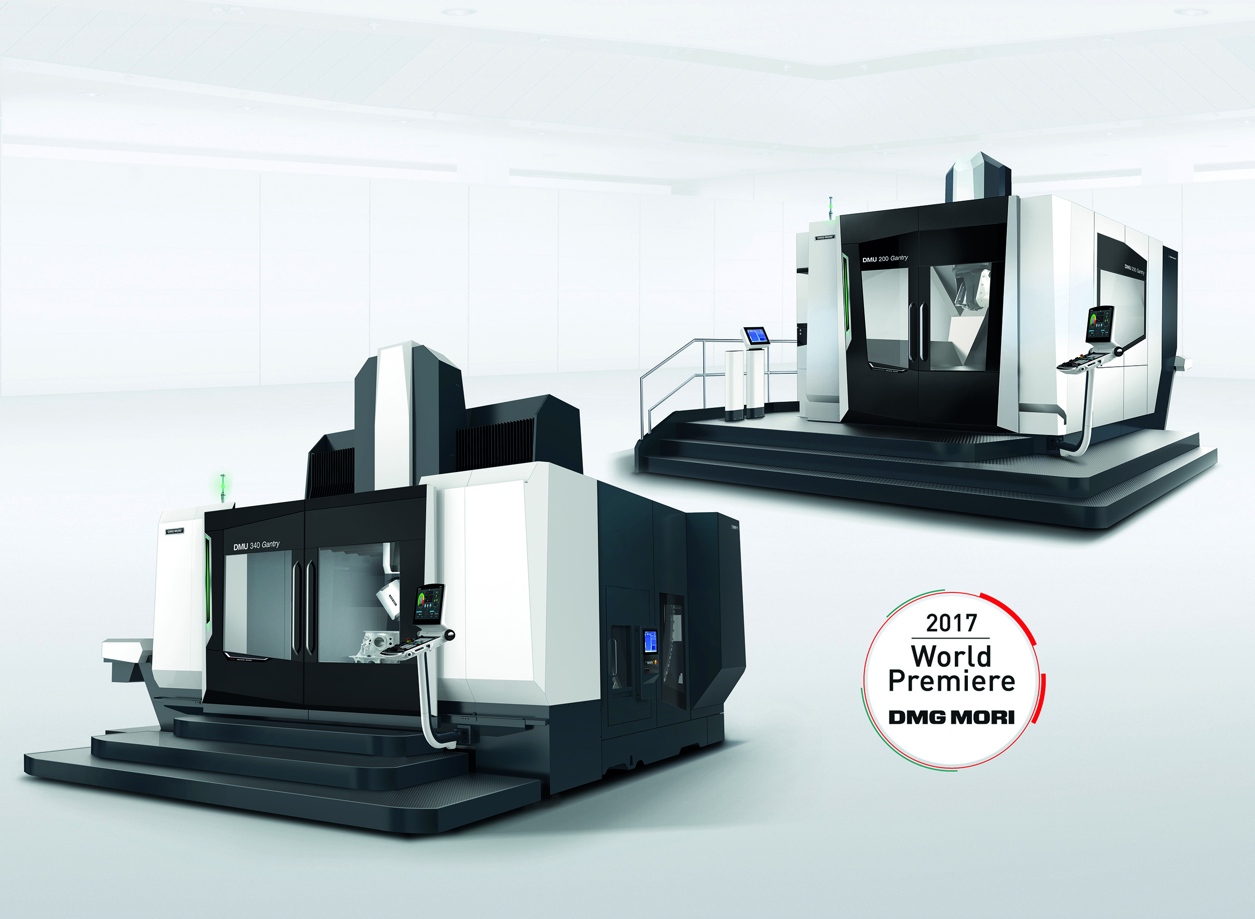

Mit der konsequenten Weiterentwicklung von Zerspanungstechnologien und innovativen Softwarelösungen für eine digitale Zukunft realisiert DMG MORI im Die & Mold Excellence Center produktive Fertigungskonzepte für die Herausforderungen im Werkzeug- und Formenbau. Branchenübergreifend erarbeiten die dortigen Experten gemeinsam mit den Kunden wettbewerbsfähige Fertigungskonzepte sowohl für kleine als auch große Formen und Werkzeuge. Highlights im Produktportfolio des Full-Liners sind die leistungsstarken Vertikal-Bearbeitungszentren der DMC V und NVX Serien, die vielseitigen 5-Achs-Universalfräsmaschinen der DMU monoBLOCK und DMU eVo linear Baureihe sowie die XXL-Maschinen inklusive der DMU 340 Gantry als Weltpremiere zur kommenden EMO. Daneben setzt DMG MORI mit der LASERTEC Shape Technologie neue Standards in der Oberflächenstrukturierung.

Komplexere Geometrien meistern die 5-achsigen Bearbeitungszentren von DMG MORI. Die Palette reicht von der universellen DMU monoBLOCK Baureihe mit Schwenkrundtisch, maximaler Automationsmöglichkeit und bis zu 2.000 kg Tischbeladung über die dynamischen DMU eVo linear Modelle mit Eilgangsgeschwindigkeiten von bis zu 80 m/min bis zum Highspeed-Fräsen auf der HSC 20 linear und ihren größeren Schwestermaschinen. Dort garantieren Drehzahlen bis 60.000 min-1 beste Oberflächengüten, wie sie im Werkzeug- und Formenbau gefragt sind.„Als Komplettanbieter bedienen wir mit unseren Maschinen das gesamte Spektrum der anfallenden Bauteile – von kleinsten Elektroden bis hin zum XXL-Bauteil“, bemerkt Markus Piber. So sei die erfolgreiche DMU 600 G linear für die Großteilebearbeitung vorrangig im Werkzeug- und Formenbau installiert. Mit der DMU 340 Gantry bekommt die XXL-Maschine zur EMO ein kleineres Schwestermodell, so dass die Produktpalette auch hier unterschiedliche Bauteilgrößen sinnvoll abgedeckt. Ihr Arbeitsraum misst 3.400 x 2.800 x 1.250 mm und ist auf bis zu 6.000 mm in der X- und 1.500 mm in der Z-Achse optional erweiterbar. Dank Gantry-Bauweise verfügt die DMU 340 Gantry gleichzeitig über kompakte Abmessungen. Mit der DMU 200 Gantry komplettiert DMG MORI auf der EMO die Gantry-Baureihe. Durch die 5-Achs-Bearbeitung mit bis zu 30.000 min-1 und optionaler ULTRASONIC- oder LASERTEC-Technologieintegration lassen sich auch komplexe, bis zu 10.000 kg schwere Bauteile aus Aluminium oder Composites wirtschaftlich bearbeiten. „Gerade das Verhältnis des großen Arbeitsraums von 2 x 2 m zu weniger als 24 m² Aufstellfläche hat auch unsere Kunden begeistert“, erklärt Markus Rehm, Geschäftsführer DECKEL MAHO Seebach GmbH. Das XXL-Portfolio umfasst zudem die DMU 600 P für Werkstücke bis 3.000 x 6.000 mm und 40.000 kg. Doch auch die kleinere DMU 210 P und DMU 340 P erfreuen sich sowohl in den 3-achsigen als auch in der 5-achsigen Varianten großer Beliebtheit in der Fertigung von Armaturenformen im Automobilbau.
