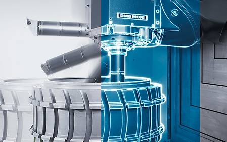

Fit in - B-axis plunging
Fit in – Eintauchen der B-Achs
  • Volle Ausnutzung des Arbeitsraumes bei Innenbearbeitung von hohen Werkstücken mit langen Werkzeugen
  • Positionsänderungen der B-Achse Während der Drehung werden von der X- und Y-Achse ausgeglichen
  • Die Z-Achse bleibt während der Bewegung der B-Achse auf der Rückzugsposition
Kundennutzen
Fit in – Eintauchen der B-Achse
Ein- und Ausfahren der B-Achse
  • Einfache Programmierung
  • kollisionsfreies Eintauchen ins Werkstück
  • sicheres Ausfahren vom Werkstück
