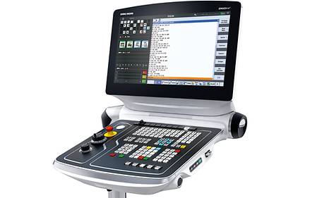

Programmzustandssteuerung
  • In Kombination mit der Gildemeister- Strukturprogrammierung ein sicheres und schnelles Neustarten des Bearbeitungsprogramms   nach einer Unterbrechung
  • Einfache Programm-Bedienung insbesondere bei mehreren Spindeln oder Werkzeugträgern
  • Anzeige des Bearbeitungsstatus des Werkstücks
Kundennutzen
  • Darstellung des detaillierten Teilezustands auf der Steuerung
  • Eingabe von Markern automatisch durch die GILDEMEISTER-  Programmierung.
  • Sicherer Wiedereinstieg ins Programm auf Knopfdruck, statt Suchen
GILDEMEISTER Strukturprogramm
  • Strukturierte Vorgehensweise mit über 20 Standardprogrammen und über 200 Ablaufvarianten inkl. Automatisierung (Stangenbearbeitung, Roboter / Portal-Beladung, …)
  • Darstellung des Programmzustandes mit zusätzlichen Markierungen (EPS) für das Unterprogramm.
Links : Übersichtliche Programmstruktur / Rechts : Einstiegsmaske für das Programm
