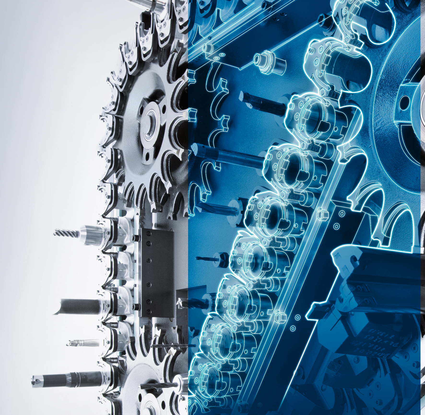

Ein Beispiel aus dem Bereich der Handhabung ist der Werkzeugsortierzyklus von DMG MORI: Kürzere Nebenzeiten durch automatisches Sortieren der Werkzeuge im Werkzeugmagazin in der benötigten Reihenfolge Zeitoptimiertes Sortieren im Kettenmagazin durch Einsatz des Werkzeugshuttles anstatt der Spindel
