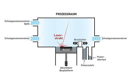

Generative Fertigung im Pulverbett mit 125 x 125 x 200 mm (X / Y / Z) Bauvolumen
  • Hochpräziser Aufbau von 3D-Bauteilen mit einem Fokusdurchmesser von nur 35 µm
  • Anwendungsspezifische Faserlaserquellen von 200 Watt im Standard bis 400 Watt optional
  • Optimierte Gasstromführung für beste Bauteilqualität bei minimalem Argonverbrauch
  • Offenes System: Individuelle Anpassung aller Maschineneinstellungen und Prozessparameter sowie uneingeschränkte Wahl des Materialherstellers
  • End-to-End Kompetenz von der Zeichnung bis zum Fertigteil: DMG MORI Prozessketten für die Vor- und Nachbearbeitung von additive gefertigten Bauteilen
rePLUG – Das Pulvermodul für schnelle Materialwechsel
  • Automatisiertes Pulverhandling: Integrierte Pulverwiederaufbereitung für höchste Effizienz und maximale Arbeitssicherheit dank geschlossenem Materialkreislauf
  • Ein Material pro rePLUG – Beliebige Erweiterung des Materialspektrums durch modulares Wechselsystem
  • Kontaminationsfreier Wechsel zwischen verschiedenen Werkstoffen in < 2 Stunden
  • Hohe Prozessautonomie aufgrund leistungsstarker Duo-Filter-Anlage (Filterwechsel ohne Prozessunterbrechung) sowie großem Pulverreservoir (kein manuelles Nachfüllen im Prozess)
