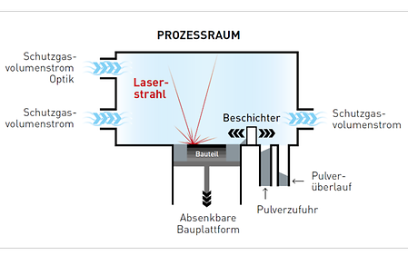

Generative Fertigung durch selektives Laserschmelzen (SLM) im Pulverbett
  • Hochkomplexe Bauteile mit Funktionsintegration
  • Innenliegende, konturnahe Kühlkanäle
  • Gewichtsreduzierung durch Topologieoptimierung, Gitter- und Wabenstrukturen
  • Zeitgleicher Aufbau von verschiedenen Designs
  • Verkürzte Produktentwicklungszeiten durch sofort verfügbare Prototypen aus Serienwerkstoffen
Themenbezogenes Bild
Generative Fertigung im Pulverbett mit 300 x 300 x 350 mm (X / Y / Z) Bauvolumen
  • 80% mehr Produktivität durch neues Dual-Laser System  - Verfügbar als Single-Laser (600 W) oder Dual-Laser (2x 600 W)
  • Hochpräzises Optikmodul mit einem 80 µm Fokusdurchmesser, vollständiger Überlappung der Scanfelder und aktiver Kühlung
  • Werkstoffunabhängiges Schutzgasfiltersystem mit automatischer Passivierung der Metallstäube für höchste Arbeitssicherheit
  • Offenes System: Individuelle Anpassung aller Maschineneinstellungen und Prozessparameter sowie uneingeschränkte Wahl des Materialherstellers
  • End-to-End Kompetenz von der Zeichnung bis zum Fertigteil: DMG MORI Prozessketten für die Vor- und Nachbearbeitung von additiv gefertigten Bauteilen
rePLUG – Das Pulvermodul für schnelle Materialwechsel
  • Automatisiertes Pulverhandling: Integrierte Pulverwiederaufbereitung für höchste Effizienz und maximale Arbeitssicherheit dank geschlossenem Materialkreislauf
  • Ein Material pro rePLUG – Beliebige Erweiterung des Materialspektrums durch modulares Wechselsystem
  • Kontaminationsfreier Wechsel zwischen verschiedenen Werkstoffen in < 2 Stunden
  • Hohe Prozessautonomie durch das leistungsstarke Duo-Filtersystem (Filterwechsel ohne Prozessunterbrechung, nur LASERTEC 12 SLM / LASERTEC 30 SLM 2nd Gen.)
  • Optional: rePLUG RESEARCH - Das zusätzliche Pulvermodul, speziell entwickelt für die Material- und Prozessparameterentwicklung auf der Serienanlage
