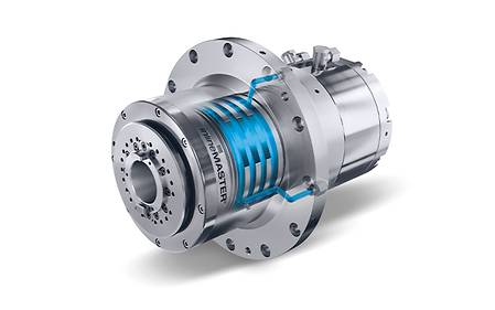

NEU: inlineMASTER-SPINDEL FÜR DIE CMX V UND CMX U MIT 36 MONATEN GEWÄHRLEISTUNG
HIGHLIGHTS
- Bewährte DMG MORI Qualität bei MASTER-Spindeln
- Verfügbar für alle CMX V- und CMX U-Maschinen
- 12.000 min−1 inlineMASTER-Spindel mit 83 Nm und 13 kW (optional)
- 15.000 min−1 inlineMASTER-Spindel mit 121 Nm und 20 kW (optional)
- 36 Monate Gewährleistung auf alle MASTER-Spindeln ohne Stundenbegrenzung
- Bessere Zerspanleistung durch 53 % höhere Spindelleistung und 45 % höheres Drehmoment mit der 15.000 min−1 inlineMASTER (20 kW, 121 Nm bei 40 % ED)
- 25 % höhere Spindeldrehzahl für verbesserte Oberflächenqualität
- BIG PLUS®-Schnittstelle für höhere Werkzeugstandzeit: Eliminierung der Z-Achs-Bewegung bei hohen Geschwindigkeiten durch Plananlage
- Öl-Luft-Schmierung der Spindellagerung und verbesserte Labyrinthstruktur für eine lange Lebensdauer
- Flüssigkeitskühlung für eine optimale thermische Stabilität
