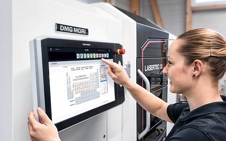

Für die Steuerung der Prozessparameter im Pulverbettverfahren hat DMG MORI in Kooperation mit INTECH die Software OPTOMET entwickelt. Sie verfügt über sich selbst anpassende und lernende Algorithmen, die alle erforderlichen Parameter für den SLM-Prozess vorab innerhalb von Minuten kalkulieren. Dadurch lassen sich Schichtstärken frei berechnen, was einen schnelleren und somit produktiveren Aufbau ermöglicht. OPTOMET verfügt zudem über eine Materialdatenbank, die es Anwendern erlaubt, Material von allen Herstellern zu nutzen, ohne dieses vorher zu testen. Das offene System lässt auch eine selbstständige Erweiterung dieser Datenbank durch eigene Experimente zu. OPTOMET ist darüber hinaus auch in der Lage, Parameter so anzupassen, dass Materialeigenschaften wie Härte, Porosität und Elastizität verändert oder optimiert werden können.
CELOS für optimale Abläufe in der Vor- und Nachbearbeitung
Als durchgängige Softwarelösung für die CAMProgrammierung und Maschinensteuerung rundet CELOS die Prozessketten mit der LASERTEC SLM -Baureihe ab. Durch die abgestimmte und einheitliche Bedienoberfläche lassen sich Bauteile – ohne Rücksichtnahme auf deren Komplexität – mit einem minimalen Zeitaufwand extern programmieren und an der Maschine übernehmen. Dank des effizienten Informationsflusses und der intuitiven Bedienung garantiert CELOS somit optimale Abläufe in der Vor- und Nachbearbeitung additiv gefertigter Bauteile. Folglich ermöglicht auch die LASERTEC SLM Baureihe mit ihrem offenen System eine individuelle Anpassung aller Maschineneinstellungen und Prozessparameter, bis hin zu einer uneingeschränkten Wahl des Materialherstellers.

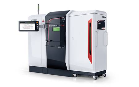

Die Präzision in der additiven Fertigung hängt grundlegend von drei Parametern ab: einem minimalen Fokusdurchmesser, der Einhaltung minimaler Schichtstärken und der Reduktion der maximalen Pulverkorngröße. Genau diese Parameter hat DMG MORI bei der Entwicklung der neuen LASERTEC 12 SLM berücksichtigt und eine hochgenaue Maschine für den Aufbau kleinster Wandstärken konzipiert. Die von der LASERTEC 30 SLM 2nd Generation bekannten und bewährten Features – das rePLUG-Pulvermodul, CELOS als durchgängige Softwarelösung, das offene System und das ergonomische Design – gelten ausnahmslos auch für die LASERTEC 12 SLM, so dass die Neuentwicklung das DMG MORI Portfolio der Prozessketten im ADDITIVE MANUFACTURING optimal abrundet.
DMG MORI hat die LASERTEC 12 SLM mit einem besonderen Schwerpunkt auf Präzision entwickelt. Ein minimaler Fokusdurchmesser von 35 μm über das gesamte Baufeld erlaubt den hochgenauen Aufbau kleinster Wandstärken – viermal genauer als der aktuelle Industriestandard. Durch das integrierte direkte Messsystem mit einer Auflösung von weniger als 1 μm lassen sich präzise und wiederholbar kleinste Schichtstärken aufbauen. Eine integrierte Siebstation verhindert unmittelbar vor Einbringung des Pulvers, dass größere Partikel und Agglomerate in den Bauraum gelangen. Die Einbringung des Pulvers in den Bauprozess erfolgt zudem sicher unter Schutzgasatmosphäre.
Trotz der Spezialisierung und Optimierung auf den hochpräzisen Aufbau von filigranen Strukturen konnte DMG MORI ein Bauvolumen von 125 × 125 × 200 mm realisieren – das größte in dieser Genauigkeitsklasse. Die ergonomische Gestaltung der Maschine im Stealth-Design spiegelt zudem das wider, was DMG MORI bereits seit vielen Jahren kontinuierlich verfolgt und optimiert. Durch eine optimale Zugänglichkeit wichtiger Elemente ist die Arbeit an der Maschine leicht und effizient. Darüber hinaus basiert die LASERTEC 12 SLM auf derselben Maschinenplattform wie die LASERTEC 30 SLM 2nd Generation, so dass die Neuentwicklung ebenso robust ist und sowohl zum konventionellen rePLUG als auch zum rePLUG reSEARCH kompatibel bleibt. Der dadurch schnelle Materialwechsel von unter zwei Stunden steigert die Produktivität der LASERTEC 12 SLM erheblich.

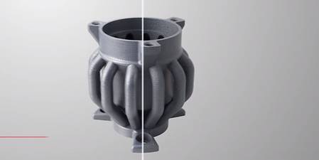

Das selektive Laserschmelzen erlaubt STB die additive Fertigung von hochkomplexen Werkstücken. „Gerade bei Neuentwicklungen verschafft uns die Technologie einen Vorteil, weil wir nicht erst eine Form für ein Gussteil herstellen lassen müssen.“ Dies lohne sich erst bei größeren Stückzahlen. „Zudem liegt die Zeitersparnis bei 90 Prozent.“ Darüber hinaus habe die SLM-Technologie Fertigungspotenziale, die über die Möglichkeiten der klassischen Zerspanung hinausgingen: „Allein mit konventionellen Verfahren wären solche Konstruktionen in dieser Kompaktheit schlichtweg nicht möglich“, erklärt Robin Riedel anhand eines Gehäuses aus Edelstahl, das nach der Fertigung im Pulverbett lediglich an wenigen Stellen nachbearbeitet werden muss. So könne man mit einem additiv gefertigten Bauteil mehrere konventionell hergestellte Komponenten ersetzen. „Der Kostenvorteil ist für den Kunden in solchen Fällen immens.“

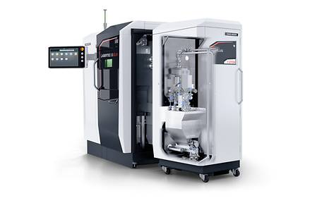

rePLUG – DAS PULVERMODUL FÜR SCHNELLE MATERIALWECHSEL
  • Automatisiertes Pulverhandling und Pulveraufbewahrung unter Schutzgasatmosphäre
  • Ein Material pro rePLUG – Beliebige Erweiterung des Materialspektrums durch modulares Wechselsystem
  • Kontaminationsfreier Wechsel zwischen verschiedenen Werkstoffen in < 2 Stunden
  • Sicheres Pulverhandling durch integrierte Peripherie und geschlossenen Materialkreislauf
  • Effizienzsteigerung durch integrierte Pulverwiederaufbereitung
  • Hohe Prozessautonomie aufgrund leistungsstarker Duo-Filter-Anlage (Filterwechsel ohne Prozessunterbrechung) sowie großem Pulverreservoir (kein manuelles Nachfüllen im Prozess notwendig)
